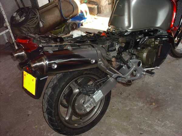

Vendredi 15 décembre.
Il ne fait pas trés chaud ce matin dans mon petit atelier
Peu importe, il fait soleil et ca fait du bien après une quinzaine de jours de grisaille.
C'est bientot Noël  :wahou:  et mon SDS m'a offert une jolie paire de pots LéoVince.
Ceux-ci ont été commandé à la société Zimmo http://www.zimo-motorrad.de via Ebay pour 429€ port compris.
Je les ai receptionné 1 semaine aprés le virement bancaire  :pouce:
On les trouve également ici http://www.accessoripista.com/ à 310€ HT
Et comme ce matin j'avais pas grand chose à faire (merci les 35h) , je decide de les monter sur ma belle [#ff0000]rouge[/#]
[g]Temps total de l'opération[/g] : environ 2h30 en prenant tout mon temps, prises de vues, enregistrements sonores et rangement compris.
[g]Niveau de l'opération[/g] : facile
En premier lieu, l'outillage necessaire afin d'effectuer l'opération dans les meilleures conditions
- 1 clé à pipe de 14
- 1 clé à pipe de 12
- 1 clé plate de 12
- 1 allen de 5
- 1 allen de 6
- 1 rallonge pour faire levier avec la clé de 14 (un gros tournevis ici)
Vous aurez éventuellement besoin d'une bonne paire de pince si vous désirez supprimer une petite piece dans les échappements. Mais nous y reviendons plus tard  ;)
On commence par déposer éventuellement le top case.
Puis la selle. Un petit coup de clé et hop....
Ensuite, on débranche les clignotants.
C'est trés facile, 4 fils bien repérés, on ne peut pas ce tromper
On dégraphe la gaine et le cable servant au dévérouillage de la selle
Ensuite, la platine arrière.
Attention avec les fils des clignotants !!
Viens ensuite la partie arrière du carénage (2 vis de chaque coté de la belle)
Voila le Vara désabillé

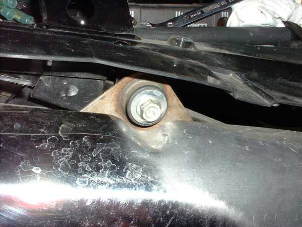

On peut attaquer l'échappement proprement dit.

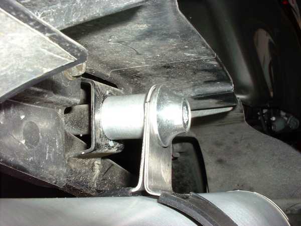

En premier lieu, le collier
Puis les 2 fixations
Ici, au niveau de la platine du cale pied
Et là, au dessus du silencieux
Un coté démonté.
On commence le montage du nouvel Ausspuff  :D

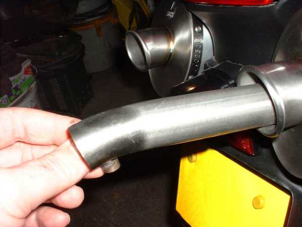

Tout d'abord un tube inox entre l'échappement d'origine et le silencieux

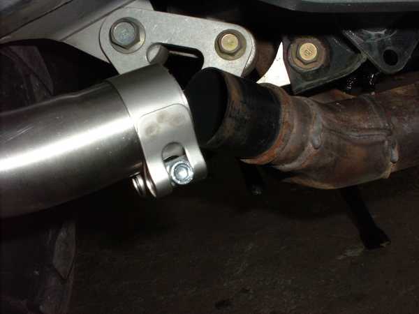

Viens ensuite le silencieux avec son collier
Il y a un caoutchouc de protection dans le collier. C'est un petit peu délicat de mettre le tout en place. Bien vérifier que le caoutchouc soit bien en place avant de serrer le collier.
Enfin, un ressort entre le tube et le silencieux.
Facile avec l'outil fournit :)
Et voila, un coté de fait

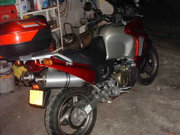

On s'attaque au second coté, puis on remonte le carénage, la platine et le top-case
Et voila le travail
C zolie :D

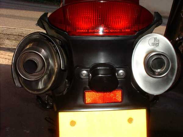

Je vous parlais au début d'une piece que l'on pouvait démonter.
La voici
Pour ce faire, munissez vous d'une bonne paire de pince et démontez la petite vis à l'arrière des silencieux.
Pourquoi une pince ?
Parce que c'est une vis à tête "indémontable"  :lol1:
Pas indémontable pour tout le monde  :smoke:
En enlevant ces 2 tubes, je peux vous assurer que ca "respire". Mais je crains fortement que ca ne soit pas du gout de la maréchaussé  :idea: et ca fait sauter la garantie  :down:
Pas grave, je les remonte avec des vis inox Chc   :smoke:
Avec les petits tubes
Sans les tubes

Pas de grande différence avec ou sans, mais rien à voir avec les pots d'origine  :pouce:
Voila, j'espère que ca vous aura plus  ;)

« Réponse #17 le: 05 février 2010 à 13:48:09 »
Pas pu résister, j'ai fait un essai sans les tubes, sapètoku  ;D  un peu bruyant, mais rigolo
Je l'ai ai remis, pas sûr que ce soit le goût de tout le monde....

A part le bruit, vois-tu une différence au point de vue performances?

The question........
Franchement, c'est difficile à dire, elle marche bien, on grapille peut-être quelques secondes à l'accélération, mais le facteur psychologique intervient sûrement.
Faudrait faire des chronos avec les Leovince et d'origine pour pouvoir chiffrer la différence, mais il est sûr que c'est bien plus sympa avec ces pots. ( et les tubes)
